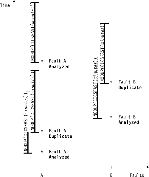

NoDup(CICSFAST) の図 には、以下の場合のこのタイプの処理が図示されています。
  • 障害 A のすべてのインスタンスは、障害特性のみに基づいて、互いの重複であると見なされる。
  • 障害 B のすべてのインスタンスは、障害特性のみに基づいて、互いの重複であると見なされる。
  • 障害 A の特性は、障害 B の特性と一致しない。
2. NoDup(CICSFAST) の図
faoug006 NoDup(CICSFAST) 処理の図: A および B として示された 2 つのタイプの CICS 障害をリアルタイムで分析しています。最初に、障害 A が発生します。これは重複ではないため、分析の対象になります。最初の障害 A の発生から、NoDup(CICSFAST) オプションで指定された時間 (分単位) 内に別の障害 A が発生します。この 2 番目に発生した障害 A は、最初の障害 A の重複と見なされます。 次に、2 番目の障害 A が発生してから、NoDup(CICSFAST) オプションに対して指定された期間 (分) 内に障害 B が発生します。 これは重複ではないため、分析の対象になります。次に最初の障害 B の発生から、NoDup(CICSFAST) オプションで指定された分数以内に別の障害 B が発生します。この 2 番目に発生した障害 B は、最初の障害 B の重複と見なされます。 最後に、2 番目の障害 A が発生してから、NoDup(CICSFAST) オプションに対して指定された期間 (分) を経過した後に、別の障害 A が発生します。この 3 番目の障害 A の発生は重複ではないので、分析の対象になります。
