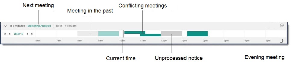

受信ボックスから、画面最下部に広く表示されるカレンダー・バーで 1 日の予定が一目でわかります。
予定表にある縦のバーは現在時刻を示します。この線より前にあるミーティングは、過去に行われたミーティングを表し、薄い色で示されます。この線より後にあるミーティングは、これから行われるミーティングを表します。
次のミーティングの件名がバーの最上部に表示されています。ミーティングのタイトルをクリックすると、そのミーティングまでカレンダー・バーがスクロールされて、簡潔な要約が表示されます。
日付インジケーターの近くにある矢印ボタンをクリックする。クリックするたびにバーが 4 時間分だけ前後にスクロールします。
カレンダー・バーの最上部でポインターとともにマウス・ホイールを使用する。
日付インディケーターの横にある矢印ボタンを使用して、前日または翌日にスクロールする。
日付インディケーターをクリックしてから表示したい日を選択して、特定の日を表示する。
午後 6 時から 12 時までの間に開催されるミーティングがあり、それがカレンダー・バーに表示されていない場合は、バーの右端に「夜」のアイコンが表示されます。それをクリックすると、すぐに夜のミーティングが表示されます。

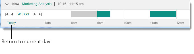

カレンダーで当日からスクロールして別の日を表示していても、「今日」ボタンをクリックすれば、いつでも当日に戻れます。
