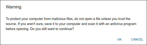

有効にしている場合、ユーザーは以下の手順を実行して添付ファイルをダウンロードします。
  1. 次のようにして、ダウンロードを開始します。
  2. 次のプロンプトを読み、「OK」をクリックします。
  3. ファイルを保存します。

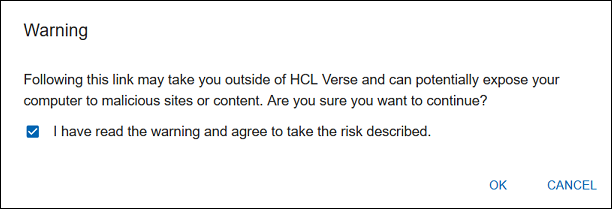

ユーザーは、次の 3 つの手順を実行して Web リンクにアクセスします。
  1. メール・メッセージの Web リンクをクリックします。
  2. 警告プロンプトで、「私は警告を読み、記載されたリスクを取ることに同意します。」ボックスを選択します。
  3. 「OK」をクリックします。
