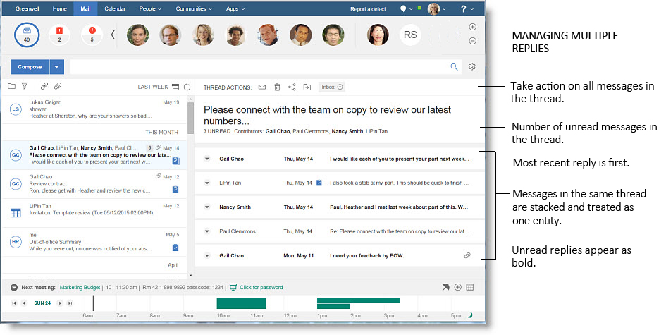

HCL Verse añade un estilo de hilo gráfico a los mensajes de correo que le permite mantener todo su correo organizado y accesible en su bandeja de entrada.
El siguiente control indica que los mensajes de un mismo "hilo" están apilados y la lista de mensajes los tratará como una única entidad: Icono que aparece cuando los hilos están habilitados Puede hacer clic en el control para deshabilitar los mensajes en hilo, en cuyo caso el icono cambiará al siguiente: Icono que aparece cuando los hilos están deshabilitados
Cuando los mensajes en hilo están habilitados, los hilos con mensajes no leídos aparecen en negrita, mientras que los hilos con mensajes marcados como de alta prioridad reciben un icono en forma de signo de exclamación rojo para identificarlos fácilmente. Los mensajes que haya mandado anteriormente se etiquetan como ENVIADOS.
Nota: La lista de mensajes, de forma predeterminada, muestra los destinatarios, la hora/fecha, el asunto y un fragmento del mensaje en tres líneas separadas. Puede cambiar a una vista que muestra un mensaje en cada línea. Haga clic en el icono de su imagen de perfil actual y seleccione Configuración de Verse. Este menú contiene ajustes adicionales configurables para HCL Verse.
Para abrir un hilo, haga clic en él desde la vista de mensaje. Se muestra primero el mensaje más reciente del hilo, con los mensajes más antiguos contraídos bajo este, cada uno con un encabezado que muestra el remitente, la fecha de envío y las primeras líneas del mensaje. Puede desplegar los mensajes anteriores seleccionando el triángulo situado junto al encabezado.
Hay un encabezado en la parte superior de cada hilo que muestra el asunto del hilo, los nombres de los remitentes originales, así como el número de mensajes no leídos en el hilo, si los hubiera.

También hay una barra de acciones que le permite utilizar las siguientes funciones en todo el hilo:
