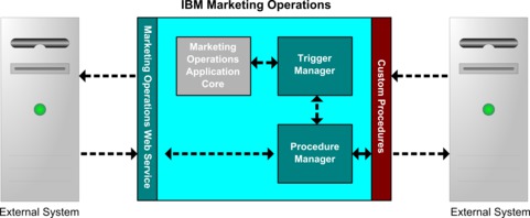

Die Architektur der Unica Plan Integration Services wird hier dargestellt.
Integration Services kommunizieren miteinander und mit externen Systemen
Die folgenden sind Schlüsselkomponenten der Integration Services.
  • Unica Plan Prozedurmanager: erweitert die Geschäftslogik durch Interaktion mit Unica Plan über die API.
  • Unica Plan Trigger-Manager: ordnet eine Bedingung (zum Beispiel die Statusänderung eines Marketingobjekts) einer Aktion zu (eine Prozedur, die ausgeführt wird, wenn die Bedingung für den Trigger erfüllt ist).

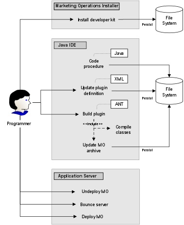

Die Komponenten von Unica Plan Integration Services werden, wie im folgenden Diagramm dargestellt, zur Entwicklung von benutzerdefinierten Prozeduren verwendet.
Programmierer verwendet das Unica Plan-Installationsprogramm, Java-Extras und den Anwendungsserver
Führen Sie nach der Installation des Development-Kits die folgenden grundlegenden Schritte aus:
  1. Geben Sie den Code für die benutzerdefinierte Prozedur ein.
  2. Aktualisieren Sie die Plug-in-Definition in der XML-Definitionsdatei.
  3. Erstellen Sie das Plug-in:
    1. Kompilieren Sie die erforderlichen Klassen.
    2. Wenn Sie eine Bibliothek von Fremdanbietern verwenden, die nicht im Unica Plan-Archiv vorhanden ist, müssen Sie die Bibliothek in der Datei plan.war bündeln und die Bereitstellung erneut ausführen.
  4. Starten Sie Unica Plan erneut. Änderungen an den Prozedurklassen werden angewendet, wenn Sie den Anwendungsserver erneut starten.
    Anmerkung: Wenn Sie die Datei plan.war ändern, müssen Sie die Bereitstellung von Unica Plan zurücknehmen und die Bereitstellung mit der neuen Datei plan.war erneut ausführen. Wenn Sie eine Bibliothek von Fremdanbietern verwenden, die sich nicht im Unica Plan-Archiv befindet, und Sie die Datei plan.war ändern, müssen Sie die Bereitstellung von Unica Plan zurücknehmen und die Bereitstellung erneut ausführen.
