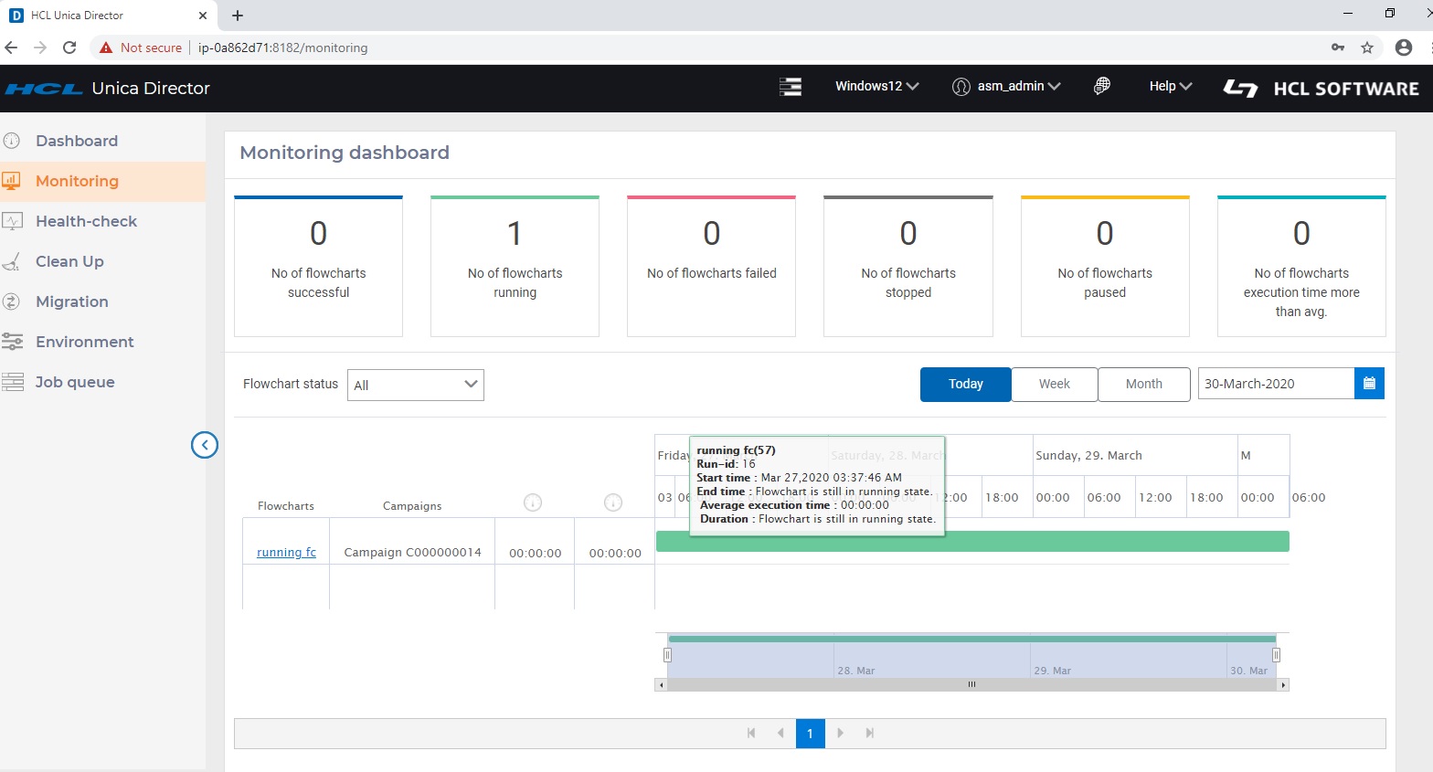

Die Überwachungsfunktion von HCL Unica Director bietet eine Ansicht der Ausführungen von Ablaufdiagrammen und deren detaillierte Informationen zu Ablaufdiagrammen, die von allen Benutzern erstellt wurden. Sie wird durch Klicken auf die Option 'Überwachung' in der linken Menüleiste aufgerufen. Die Überwachungsoption ist nur für Campaign verfügbar
Überwachungs-Dashboard
Der Unica Director zeigt Informationen zu den Ausführungshöhepunkten zusammen mit Zeitleisten an. Dazu zählt
- Anzahl erfolgreich ausgeführter Ablaufdiagramme (Status als beendet).
- Anzahl der laufenden Ablaufdiagramme (Status als begonnen/fortgeführt)
- Anzahl der ausgefallenen Ablaufdiagramme (Status als fehlgeschlagen)
- Anzahl der gestoppten Ablaufdiagramme (Status als gestoppt)
- Anzahl der pausierten Ablaufdiagramme (Status als pausiert)
- Anzahl der aktuellen Ablaufdiagrammläufe, die länger als die durchschnittliche Ausführungszeit dauern
Unica Director bietet dem Benutzer die Möglichkeit, Ausführungsstatistiken in Form von Ablaufdiagrammen für "Heute" (für die letzten 24 Stunden), "Woche" (für die letzten 7 Tage) und "Monat" (für die letzten 30 Tage) oder für ein bestimmtes, aus dem bereitgestellten Kalender ausgewähltes Datum anzuzeigen. Die Ausführungsstatistik des Ablaufdiagramms wird auf dem oberen Feld pro Auswahl angezeigt.
Durch Klicken auf den Ablaufdiagramm-Link wird der Benutzer zu den Ausführungsdetails des Ablaufdiagramms geleitet, wo die Details zur Ausführung der Prozessbox angezeigt werden. HCL Unica Director zeigt nicht die Ablaufdiagramminformationen der in der Unica Campaign-Anwendung geplanten Ablaufdiagramme an. Es zeigt nur die Ablaufdiagramminformationen für die ausgeführten Ablaufdiagramme an.

Wenn Sie mit der Maus über die Zeitleiste eines bestimmten Ablaufdiagramms fahren, werden Details des Ablaufdiagramms angezeigt, darunter auch
- Startzeit, Endzeit und durchschnittliche Ausführungszeit des Ablaufdiagramms.
- Die Dauer der letzten Ausführung des Ablaufdiagramms.
