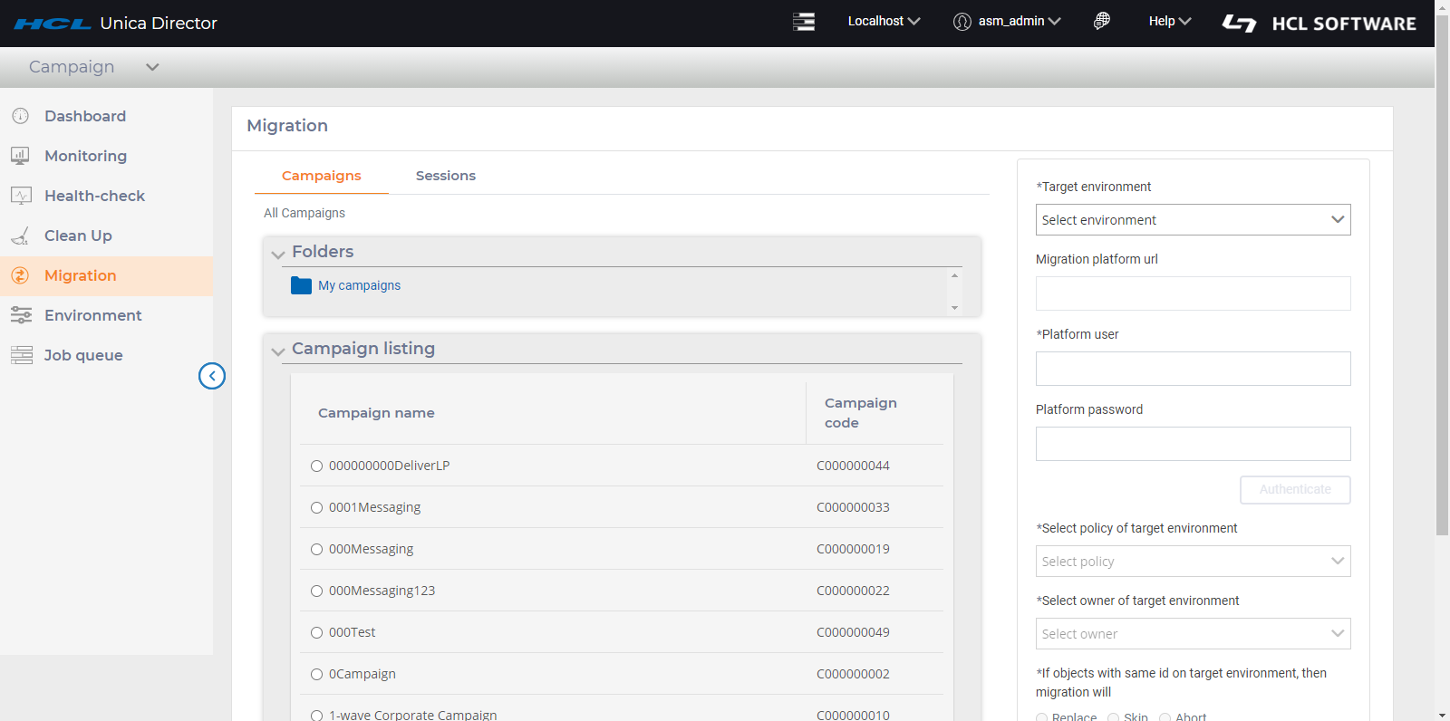

Unterstützung der Migration einer Kampagne, einer Sitzung oder eines Ablaufdiagramms von einer Umgebung in eine andere Die Migrationsoption ist nur für Campaign verfügbar.
- Klicken Sie im linken Navigationsbereich von HCL Unica Director auf Migration.
- Auf den Registerkarten Kampagnen oder Sitzungen können Sie eine Kampagne oder Sitzung aus der vollständigen Liste aller Kampagnen oder Sitzungen unter den jeweiligen Abschnitten Kampagnenliste oder Sitzungsliste auswählen.
- Sie können die Kampagne oder Sitzung aus der Liste der Ordner auswählen. Nach der Auswahl eines Ordners werden die Sektionen Kampagnenlisten oder Sitzungslisten ausgefüllt.
- Wählen Sie die Kampagne oder Sitzung aus, die Sie migrieren möchten.
- Wählen Sie die Zielumgebung aus. Die Url für Migration Marketing Platform ist automatisch gefüllt.
- Geben Sie den Unica Platform-Benutzer und das Unica Platform-Kennwort ein und klicken Sie auf Authentifizieren.
- Wählen Sie nach der Authentifizierung die unter Richtlinie der Zielumgebung auswählenaufgelistete Richtlinie
- Wählen Sie den richtigen Besitzer unter Besitzer der Zielumgebung auswählen.
- Wählen Sie die entsprechende Option Wenn Objekte mit derselben ID in der Zielumgebung vorhanden sind, wird die Migration
- Klicken Sie auf Migrieren.
