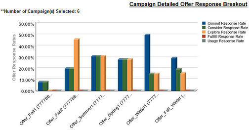

L'exemple suivant présente un diagramme qui n'utilise pas les styles globaux.

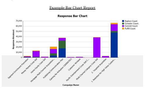

L'exemple suivant présente un diagramme qui utilise les styles globaux et un formatage supplémentaire.
