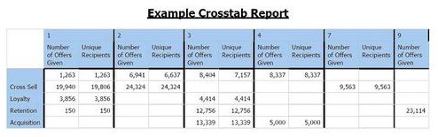

Im folgenden Beispiel wird ein Kreuztabellenbericht dargestellt, in dem die globalen Stile nicht verwendet werden.

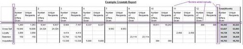

Im nachfolgenden Beispiel wird ein Kreuztabellenbericht dargestellt, in dem die globalen Stile verwendet werden und der Rahmen mit einer Stärke von 1,5 px hat, die zur Anzeige von Spaltengruppierungen verwendet werden.
