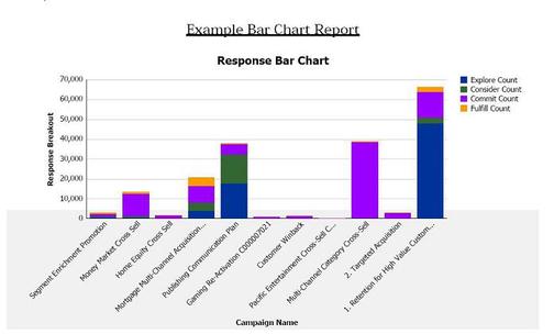

Im folgenden Beispiel wird ein Diagramm dargestellt, in dem die globalen Stile nicht verwendet werden.

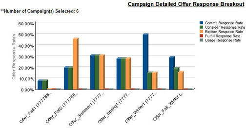

Im folgenden Beispiel wird ein Diagramm dargestellt, in dem die globalen Stile verwendet werden und auf das zusätzliche Formatierungen angewendet wurden.
