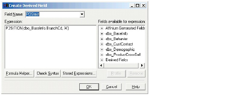

A' innerhalb des Werts der Spalte dbo_BaseInfo.BranchCd gesucht, der Rückgabewert wird dem abgeleiteten Feld POStest zugeordnet.

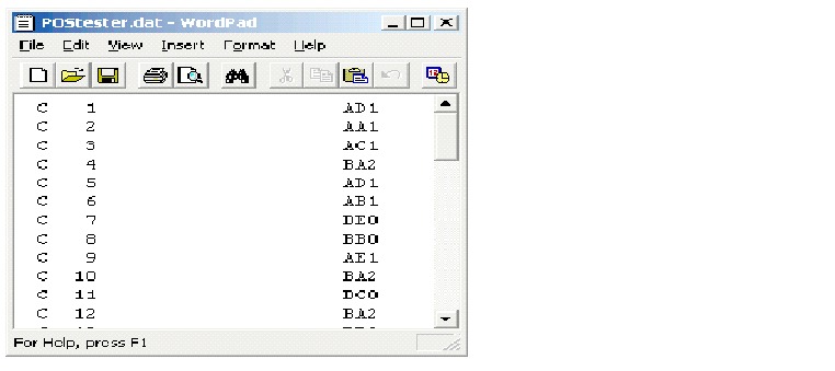

Das folgende Beispiel zeigt einige Zeilen aus der Tabelle, wobei die Werte von dbo_BaseInfo.BranchCd und POStest nebeneinander gezeigt sind.
