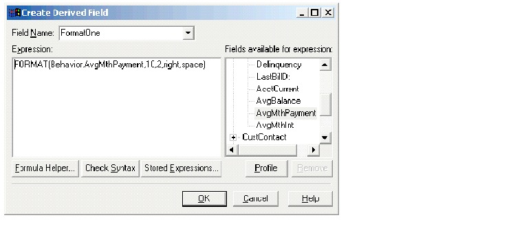

Das folgende Beispiel definiert mithilfe von FORMAT ein abgeleitetes Feld.

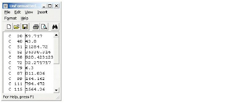

Die folgenden Beispiele zeigen dasselbe Feld, AvgMthPayment, in drei Formaten.

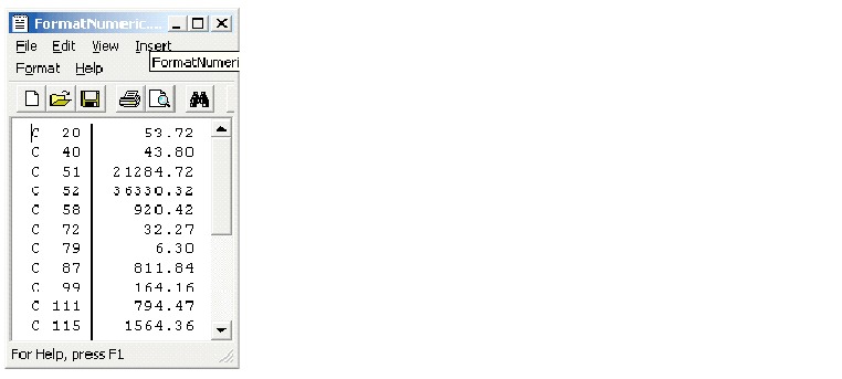

FORMAT(Behavior.AvgMthPayment,10,2,right,space) formatiert:

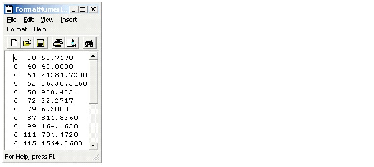

FORMAT(Behavior.AvgMthPayment,10,4) formatiert:
