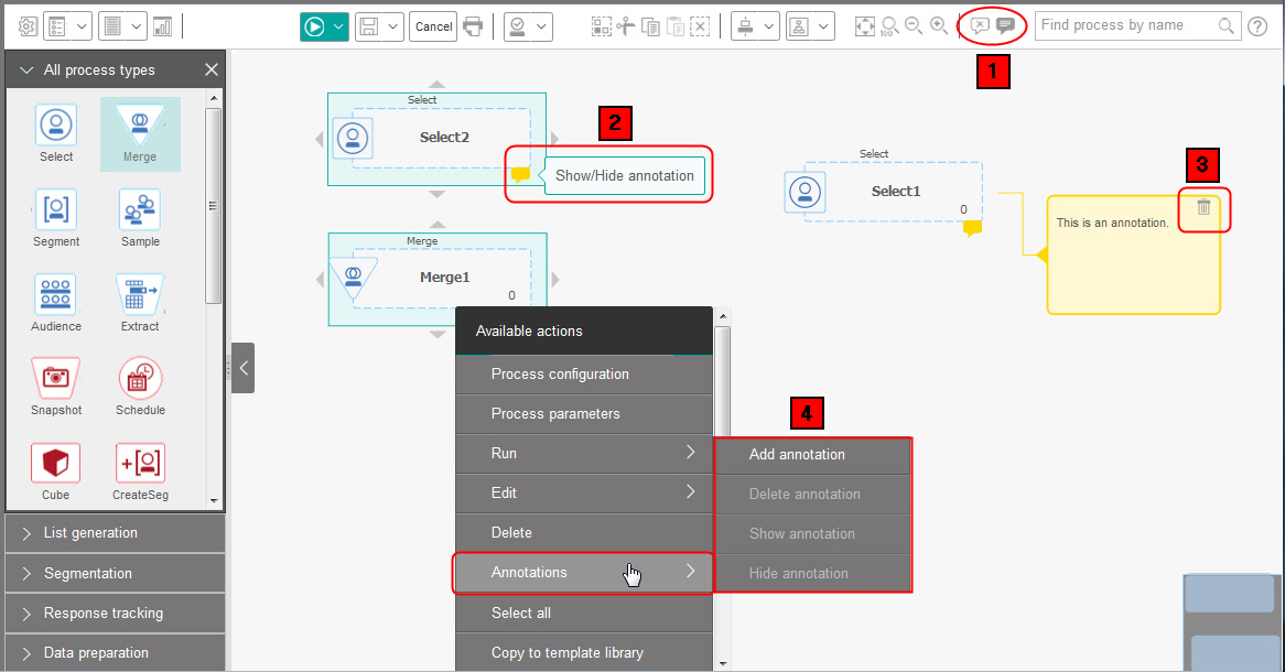

In der folgenden Abbildung werden Anmerkungsmenüs und -symbole dargestellt.
Ablaufdiagramm, das Anmerkungen anzeigt
Element Beschreibung
1 Klicken Sie in der Symbolleiste des Ablaufdiagramms auf Alle Anmerkungen anzeigen oder Alle Anmerkungen ausblenden .
2 Das Anmerkungssymbol in einem Prozessfeld zeigt an, welche Prozesse Anmerkungen enthalten. Klicken Sie auf das Symbol, um eine einzelne Anmerkung ein- oder auszublenden.
3 Klicken Sie auf das Symbol Anmerkung löschen Papierkorb, um eine einzelne Anmerkung zu löschen.
4 Klicken Sie mit der rechten Maustaste auf ein Prozessfeld und verwenden Sie das Menü Anmerkungen, um eine Anmerkung hinzuzufügen, zu löschen, anzuzeigen oder auszublenden.
