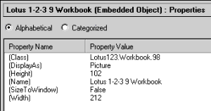

    プリビューペインには、オブジェクトのプロパティがアルファベット順に表示されます。Notes® プロパティはカッコで括られているので、識別できます。次のプロパティは埋め込み OLE オブジェクトのプロパティです。
    スプレッドシートの埋め込みオブジェクトのプロパティリスト

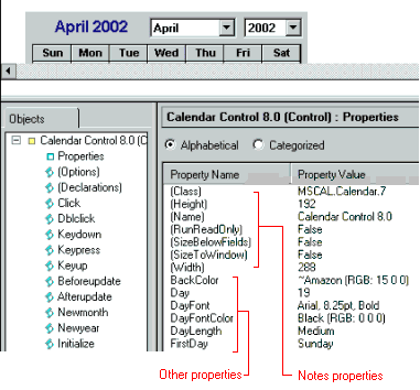

    次のプロパティは、ActiveX コントロールオブジェクトのプロパティです。Notes® プロパティの他にもプロパティがあります。
    カスタムコントロールオブジェクトのプロパティリスト
