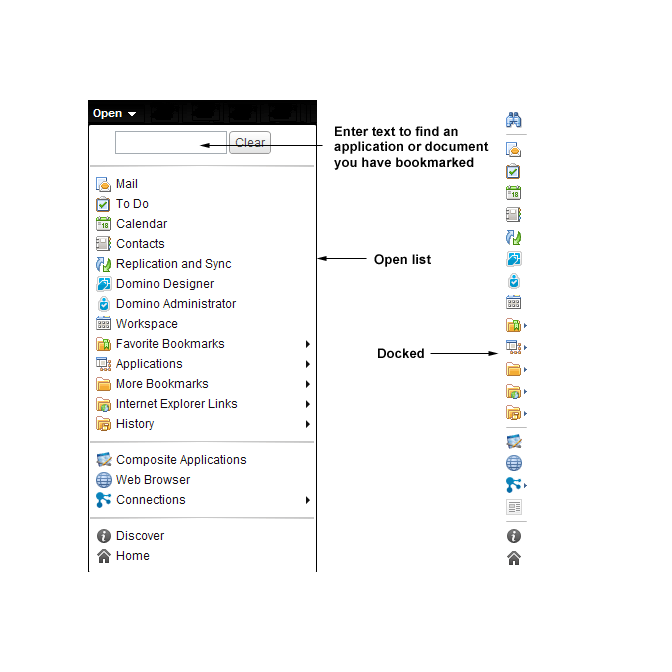

名前でブックマークまたはアプリケーションを検索する
リストの先頭にある [検索に使用するテキストを入力] テキストボックスに、開くアプリケーションの最初の数文字を入力します。
オープンモードで結合されている [開く] リスト
