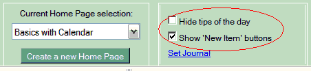

ベーシックカレンダーホームページの場合、今日のワンポイントを表示することができます。これは、Notes® を使用する際に役立つヒントです。また、[新規作成] ボタンを表示することもできます。このボタンを使用すると、新しいメール、カレンダーエントリ、連絡先、タスク項目、ノートブックエントリを、ホームページから直接作成することができます。
  1. 現在のホームページがベーシックカレンダーホームページの場合は手順 3 に進み、それ以外の場合は手順 2 に進みます。
  2. [クリックするとホームページのオプションを表示します] をクリックし、[現在のホームページの形式] リストから [ベーシックカレンダー] を選択します。
  3. ベーシックカレンダーホームページで、[クリックするとホームページのオプションを表示します] をクリックします。
  4. [ワンポイントを表示しない] または [[新規作成] ボタンを表示する] のいずれか (または両方) を選択します。
ワンポイント/新規作成項目
