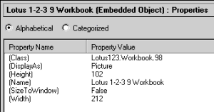

    对象的属性将按字母顺序显示在您的预览窗格中。Notes® 属性很容易识别,因为它们显示在括号中。下列为嵌入的 OLE 对象的属性:
    嵌入的电子表格对象的属性列表

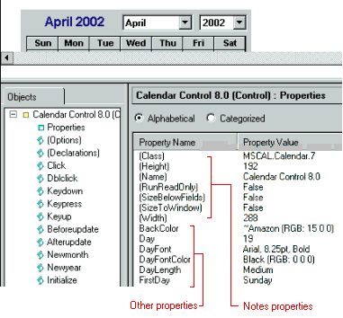

    这些是 ActiveX 控件对象的属性,其中不仅仅包含 Notes® 属性:
    定制控件对象的属性列表

下表描述了 Notes® 属性。
表 1. Notes® 属性
Notes® 属性
描述
类
嵌入对象的 ProgID。此属性无法更改。
DisplayAs(仅限 OLE 对象)
嵌入对象的显示格式。
高度
嵌入对象的高度(以像素表示)。
名称
嵌入对象的名称。
SizeToWindow
激活时,允许嵌入对象填充整个文档窗口。
宽度
嵌入对象的宽度(以像素表示)。
SizeBelowFields(仅限 ActiveX 控件对象)
控件展开并填充布局区域下方的区域
RunReadOnly(仅限 ActiveX 控件对象)
允许控件在阅读方式下激活并运行
