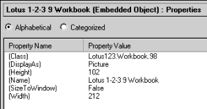

    오브젝트의 특성은 알파벳 순으로 미리보기 영역에 나타납니다. Notes® 특성은 괄호 안에 나타나므로 인식 가능합니다. 임베드된 OLE 오브젝트의 특성은 다음과 같습니다.
    임베드된 스프레드시트 오브젝트의 특성 목록

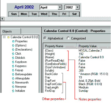

    이 항목들은 Notes® 특성보다 많은 ActiveX 제어 오브젝트에 대한 특성입니다.
    사용자 정의 제어 오브젝트의 특성 목록
  3. 옵션: 모든 오브젝트 특성의 분류된 목록을 표시하려면(Notes® 특성은 오브젝트가 가질 수 있는 다른 특성 다음에 나타남) 분류를 클릭합니다.
  4. 특성 값에 나열된 항목을 두 번 클릭하고, 새 값을 입력합니다. 필요에 따라 특성 값을 계속 선택하거나 수정합니다.
