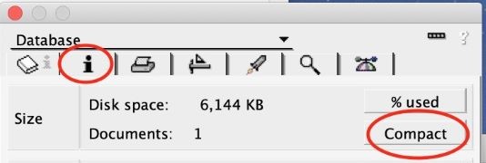

  4. 데이터베이스 특성 대화 상자의 두 번째 탭에서 압축:을 클릭합니다.
  5. 데이터베이스 특성 대화 상자를 닫습니다.
