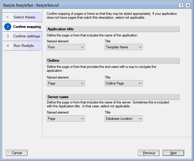

  • 마법사의 두 번째 탭에서는 애플리케이션에서 공통 기능을 제공하는 특정 애플리케이션 양식 또는 페이지를 식별할 수 있습니다. 예를 들어, HCL 템플리트를 비롯한 많은 애플리케이션의 경우 왼쪽 상단에 애플리케이션 제목이 있고 왼쪽 하단에 서버 이름이 있으며 그사이에 윤곽선이 있습니다. 스타일 다시 지정은 애플리케이션을 분석하여 이러한 요소를 식별합니다.
    단, 이 패턴을 따르지 않거나 이러한 요소에 대해 양식 또는 페이지를 계산하는 애플리케이션의 경우 사용자가 선택 항목을 재정의할 수 있습니다. 모든 애플리케이션에 이러한 요소가 있는 것은 아니며, 두 번째 탭의 모든 옵션에 대해 "해당 없음"이 유효한 응답이 됩니다.
    다음 이미지는 Windows Notes 클라이언트의 두 번째 탭을 보여줍니다.

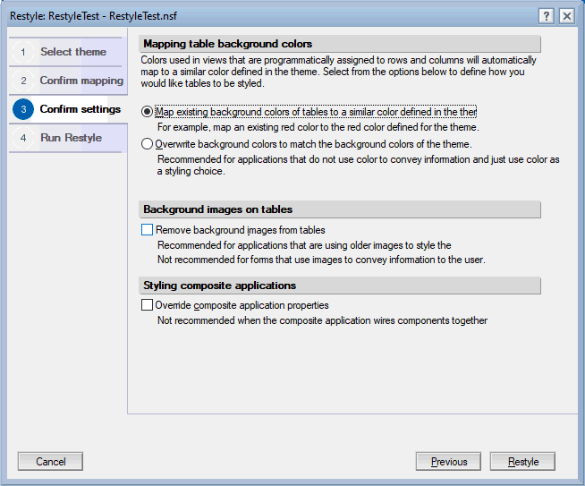

  • 마법사의 세 번째 탭에서는 추가 옵션이 정의됩니다. (선택 사항) 스타일 다시 지정은 테이블의 기존 배경 색상을 테마에 정의된 비슷한 색상으로 맵핑합니다. 색상이 테이블에서 의미를 갖는 경우(예: 녹색은 수익, 빨간색은 손실), 이 옵션은 색상이 선택한 테마에 맞추어지도록 약간만 조정합니다. 애플리케이션의 테이블 색상에 특별한 의미가 없는 경우에는 스타일 다시 지정이 테마와 일치하도록 배경 색상을 겹쳐 쓰도록 선택할 수 있습니다
    기본값은 색상을 겹쳐 쓰는 대신 맵핑하는 것입니다. 이 탭에서는 사용자가 테이블의 배경 이미지를 제거할지 여부를 선택할 수도 있습니다. 기본값은 배경 이미지를 보존하는 것입니다.
    애플리케이션에 복합 애플리케이션이 포함된 경우, 세 번째 탭에는 복합 애플리케이션 스타일이 스타일 다시 지정이 적용된 애플리케이션을 숨기지 않도록 복합 애플리케이션 설정을 재정의하는 옵션도 제공합니다. 복합 애플리케이션에는 UI를 변경하는 것 외에도 다른 기능이 있는 경우가 있기 때문에 이 설정의 기본값은 꺼짐입니다. 단, Notes 클라이언트에서 이러한 애플리케이션의 스타일 다시 지정 결과를 보려면 이 옵션을 선택하는 것이 좋습니다.
    다음 이미지는 Windows Notes 클라이언트의 세 번째 탭을 보여줍니다.

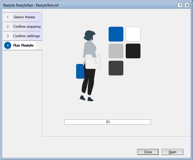

  • 스타일 다시 지정 조작이 실행되고 모든 옵션이 선택된 상태에서는 네 번째 탭이 표시됩니다. 작업을 마쳤으면 대화 상자를 닫거나 새로 스타일 다시 지정이 적용된 애플리케이션을 엽니다.
    다음 이미지는 Windows Notes 클라이언트의 네 번째 탭을 보여줍니다.
