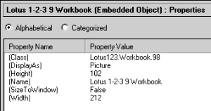

As propriedades do objeto serão exibidas em ordem alfabética no painel Visualização. As propriedades do Notes® podem ser reconhecidas porque aparecem entre parênteses. Estas são as propriedades de um objeto OLE incorporado:

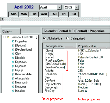

E estas são as propriedades de um objeto de controle ActiveX, que não têm apenas propriedades do Notes®:

A tabela a seguir descreve as propriedades do Notes®.
Notes® propriedade |
Descrição |
Classe |
A ProgID do objeto incorporado. Esta propriedade não pode ser alterada. |
DisplayAs (somente objetos OLE) |
O formato de exibição do objeto incorporado. |
Altura |
A altura do objeto incorporado expressa em pixels. |
Nome |
O nome do objeto incorporado. |
SizeToWindow |
Permite que o objeto incorporado ocupe toda a janela do documento quando ativado. |
Largura |
A largura do objeto incorporado expressa em pixels. |
SizeBelowFields (somente objetos de controle ActiveX) |
O controle se expande para preencher a área abaixo de uma região de layout |
RunReadOnly (somente objetos de controle ActiveX) |
Permite que o controle seja ativado e executado no modo de leitura |
