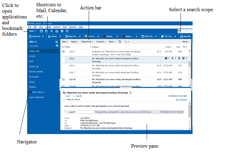

A interface com o usuário do HCL Notes® é composta por menus de visualizações, barras de ferramentas, áreas de janela de navegação e uma barra lateral que pode ser usada para acessar facilmente alguns aplicativos utilizados com frequência.
- Navigator
O navegador exibe as visualizações e pastas disponíveis no aplicativo aberto no momento. Por exemplo, na Agenda, é possível escolher entre várias visualizações, como Um Dia ou Uma Semana. No aplicativo Correio, você pode criar pastas para organizar suas mensagens.
- Menus
A barra de menu exibe opções de menu que se aplicam a um aplicativo ou documento. Há um conjunto padrão de menus, além de menus opcionais que se alteram, dependendo do aplicativo. Há também um conjunto de menus avançados que pode ser ativado (). Os menus de contexto aparecem quando você clica com o botão direito do mouse em um objeto (uma mensagem, por exemplo) ou área.
- Barras de Ferramentas
As barras de ferramentas são compostas por botões. Você pode definir Preferências da Barra de Ferramentas para especificar as barras de ferramentas a serem exibidas e incluir ou remover botões de cada barra de ferramentas.
- Barra de ação
Cada guia de janela pode incluir uma barra de ação, específica ao aplicativo ou documento aberto na guia de janela. As barras de ação podem incluir ícones e texto ou consistir em apenas texto. Os itens na barra de ação também ficam disponíveis no menu Ação.
- Ícones
Ícones são exibidos em todo o Notes®. Para ver a descrição de um ícone, mova o ponteiro do mouse sobre o ícone.
- Painel de visualização
O conteúdo do que for selecionado no navegador é exibido no painel de visualização.
- Guia de janela (Notes Basic client)
Cada guia exibe uma página. À medida que trabalha, você pode abrir várias páginas com guias. Se a linha de guias exceder a largura da tela, serão exibidos ícones de rolagem para acessar as guias que estão fora da visualização.
- Guia de janela
Cada guia exibe uma página. À medida que trabalha, você pode abrir várias páginas com guias. Se a linha de guias exceder a largura da tela, serão exibidos ícones de rolagem para acessar as guias que estão fora da visualização. Como alternativa, é possível definir uma preferência de usuário de Windows™ e Temas para agrupar documentos em uma única guia.
- Barra de status
A barra de status exibe botões de ação e mensagens sobre a atividade e o status atual.
- Lista Abrir
Clique em Abrir para obter uma lista que inclua aplicativos Notes®, marcadores e pastas. Acople a Lista Aberta para exibir os ícones na lateral da janela.
O painel de visualização exibe uma visualização de uma mensagem ou entrada de agenda selecionada. É possível exibir a área de janela de visualização na vertical (o padrão) ou na horizontal. Também é possível ocultar o painel de visualização.

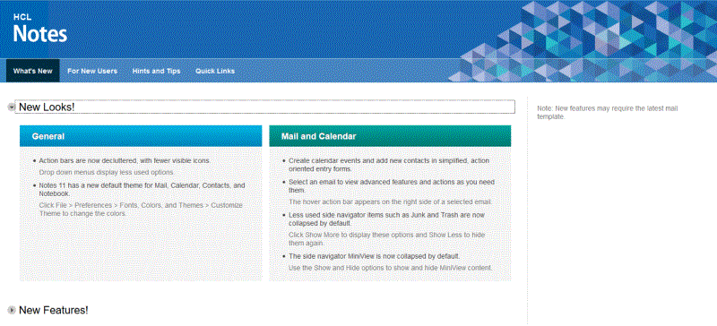

- Página Descobrir
A Página Descobrir fornece um ponto de início para usuários do Notes. Na Página Descobrir, pode-se ver informações sobre novos recursos, obter dicas úteis do uso do Notes e acessar rapidamente os aplicativos Notes.
- Página inicial
A Página inicial lhe dá acesso imediato a seu correio, contatos, agenda e muito mais. Além disso, é possível criar novas Páginas Iniciais, customizadas para atender às suas necessidades. Na Página Descobrir, selecione a guia Links Rápidos e escolha Alterar Página Inicial no menu "Recursos Adicionais".
