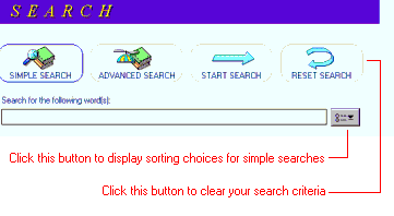

Quando você abre o aplicativo Site de Pesquisa, um formulário de pesquisa é aberto para que você possa inserir sua consulta. A consulta de pesquisa que pode ser usada é semelhante à utilizada em pesquisas de texto total de um único aplicativo. É possível procurar uma palavra ou frase específica ou realizar pesquisas avançadas que permitam procurar várias palavras, variações de palavras ou sinônimos definidos pelo dicionário de sinônimos, além de documentos por data e categoria. Também é possível classificar os resultados da pesquisa.
Use o botão Pesquisa Avançada para procurar qualquer item que não seja uma palavra ou frase. Use o menu suspenso Classificar resultados da pesquisa para exibir as opções de classificação dos resultados de pesquisas simples. Após inserir suas condições de pesquisa, clique no botão Iniciar Pesquisa para iniciá-la.
A pesquisa retorna cada documento encontrado em um documento de Resultados da Pesquisa. Cada entrada de documento inclui um link e informações resumidas sobre o documento na visualização padrão do aplicativo que originou o documento. O acesso padrão ao aplicativo que armazena o documento deve ser pelo menos Leitor, para que você possa abrir o documento. Se a pesquisa localizar um documento que você queira abrir e não possa, entre em contato com o gerente do aplicativo.
