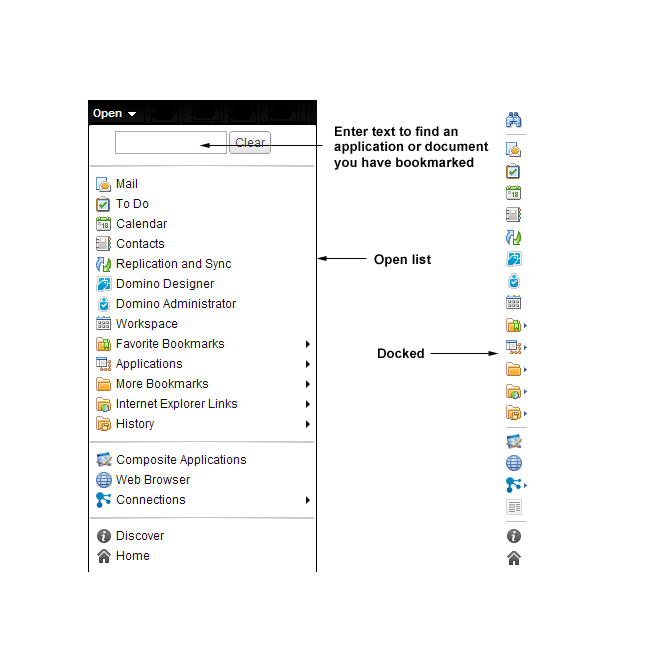

Use a lista Abrir para abrir aplicativos HCL Notes®, documentos, marcadores e pastas de marcadores. A lista Abrir exibe ícones e uma descrição breve de cada item.

Exibir a lista |
Clique no botão Abrir. |
Exibir a lista como ícones em uma lista estreita na margem da janela |
Clique com o botão direito em Abrir e clique em Encaixar a Lista Abrir. |
Desencaixar a lista para que ela seja exiba novamente como uma lista completa |
Clique com o botão direito em uma área aberta da lista estreita e desmarque a opção de acoplamento. Essa opção também está disponível no menu Exibir. |
Procurar um marcador ou aplicativo por nome |
Comece a digitar as primeiras letras do aplicativo que você deseja abrir na caixa de texto Digitar para localizar no início da lista. |
