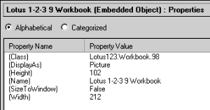

プリビューペインには、オブジェクトのプロパティがアルファベット順に表示されます。Notes® プロパティはカッコで括られているので、識別できます。次のプロパティは埋め込み OLE オブジェクトのプロパティです。

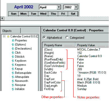

次のプロパティは、ActiveX コントロールオブジェクトのプロパティです。Notes® プロパティの他にもプロパティがあります。
- オプション: すべてのオブジェクトのプロパティをカテゴリ別に一覧にする (Notes® プロパティの後にそのオブジェクトが持つ他のプロパティが表示される) には、[カテゴリ別] をクリックします。
