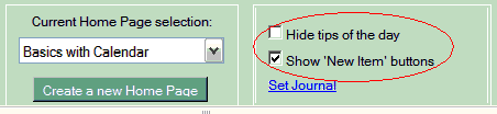

- 現在のホームページがベーシックカレンダーホームページの場合は手順 3 に進み、それ以外の場合は手順 2 に進みます。
- [クリックするとホームページのオプションを表示します] をクリックし、[現在のホームページの形式] リストから [ベーシックカレンダー] を選択します。
- ベーシックカレンダーホームページで、[クリックするとホームページのオプションを表示します] をクリックします。
- [ワンポイントを表示しない] または [[新規作成] ボタンを表示する] のいずれか (または両方) を選択します。
