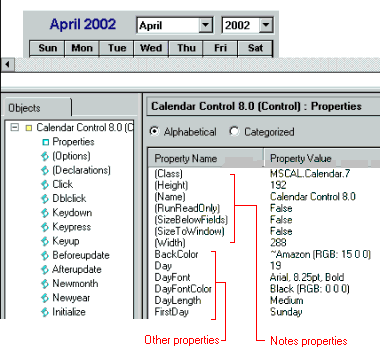

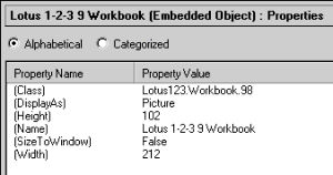

Les propriétés de l'objet s'affichent par ordre alphabétique dans le panneau de prévisualisation. Les propriétés Notes® sont facilement identifiables car elles sont entre parenthèses. La figure suivante illustre les propriétés d'un objet OLE intégré :
La figure suivante illustre les propriétés d'un contrôle ActiveX, qui présente d'autres éléments que les propriétés Notes® :
