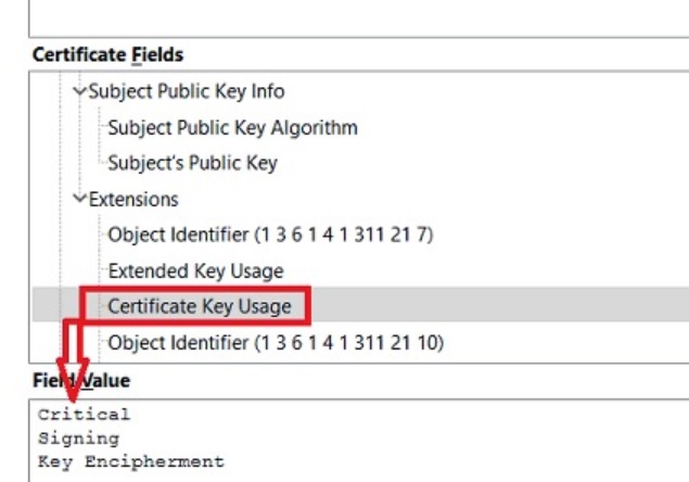

  3. 单击“详细信息”选项卡,并选择认证 KeyUsage 字段。
  4. 验证证书 KeyUsage 字段包含证书签名者和 CRL 签名者 的值。在以下示例中,缺少上述值:不含证书签名者和 CRL 签名者的证书字段
    1. 如果证书 KeyUsage 字段不包含这些值,请在证书层次结构中选择上一级的证书,并确认您看到了这些值。

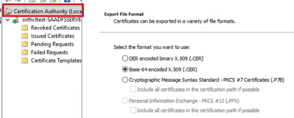

  5. 导出选定的证书,并将其另存为 Base 64 编码 X.509 证书 (.cer) 文件。在 ADFS 中,使用以下步骤:
    1. 选择认证中心(发布者)。应该显示证书签名者和 CRL 签名者值。
    2. 启动证书导出向导:
      1. 单击服务器管理器 > 工具 > 认证中心。
      2. 选择证书,右键单击并选择属性。
      3. 在“常规”选项卡上,单击查看证书。
      4. 在“详细信息”选项卡上,单击复制到文件。

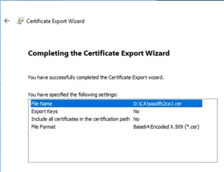

    3. 将文件导出为类型 Base-64 编码 X.509 (.CER)。
      Base-64 编码 X.509 (.CER) 显示为导出文件格式。完成证书导出向导时显示的页面示例。
