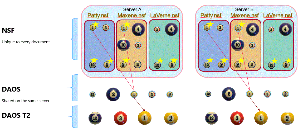

下图显示的是在不通过共享密钥共享对象时使用 DAOS 第 2 层的情况。每个服务器使用单独的密钥来加密对象。对象 1(在 DAOS 第 1 层中的服务器 A 和服务器 B 上处于非活动状态)的两个副本均移至第 2 层。

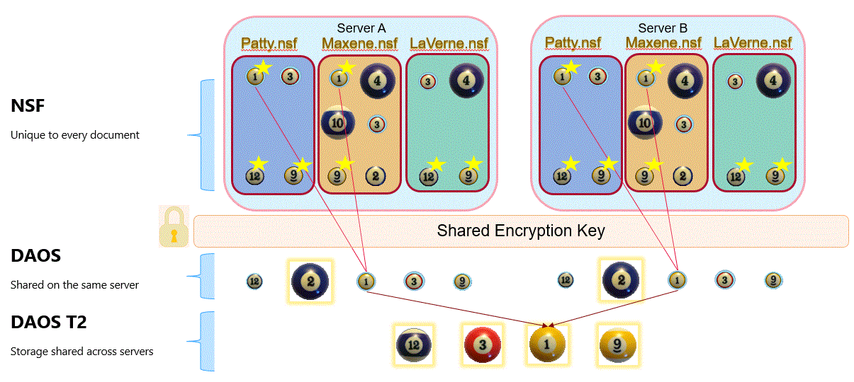

通过共享密钥共享对象时,DAOS 第 1 层中的对象 1 的一个副本将移至第 2 层,如下图中所示。
