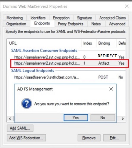

  16. AD FS 트러스트 관계 > 신뢰 당사자 트러스트 폴더에서 다음을 수행합니다.
    1. Domino에 대해 만든 새 신뢰 당사자 트러스트를 마우스 오른쪽 단추로 클릭하고 속성을 선택합니다.
    2. 끝점 탭을 클릭합니다.
    3. SAML 어설션 소비자 엔드포인트에서 Domino의 REDIRECT 바인딩 URL이 있는지 확인합니다. 또한 아티팩트 바인딩 URL이 있는 경우 제거합니다.
      주: notes.ini 설정 SAML_REDIRECT_BINDING_SIGN=0을 사용하여 POST 바인딩을 사용 가능으로 설정하는 경우 Domino의 POST 바인딩 URL을 확인합니다.
      Domino 웹 서버의 엔드포인트 REDIRECT 바인딩 URL
