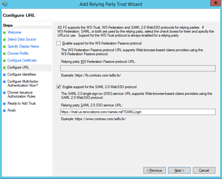

  9. URL 구성 창에서 SAML 2.0 WebSSO 프로토콜 지원 사용을 선택합니다. 신뢰 당사자 SAML 2.0 SSO 서비스 URL에 다음 URL을 입력합니다.
    https://<host>/names.nsf?SAMLLogin
    여기서 <host>는 연합 로그인에 참여할 Domino 웹 서버의 DNS 호스트 이름입니다. 예:
    https://mail.us.renovations.com/names.nsf?SAMLLogin
    • 이 호스트 이름은 작성하는 웹 서버 IdP 환경 설정 문서의 이 사이트에 맵핑된 호스트 이름 또는 주소 필드에 지정된 호스트 이름과 일치해야 합니다.
    • 트러스트 문서당 웹 서버 호스트를 하나만 지정할 수 있습니다. 로드 밸런서나 sprayer 뒤에 여러 웹 서버 호스트가 있는 경우에는 여기에 로드 밸런서나 sprayer 호스트 이름을 지정합니다. 로드 밸런서나 sprayer가 없는 경우에는 이 절차를 반복하여 웹 서버마다 별도의 트러스트 문서를 만듭니다.
    • 트러스트 문서가 있는 각 웹 서버에 해당하는 IdPcat 환경 설정 문서가 필요합니다.
    웹 서버의 URL 구성 창에 있는 신뢰 당사자 SAML 2.0 SSO 서비스 URL

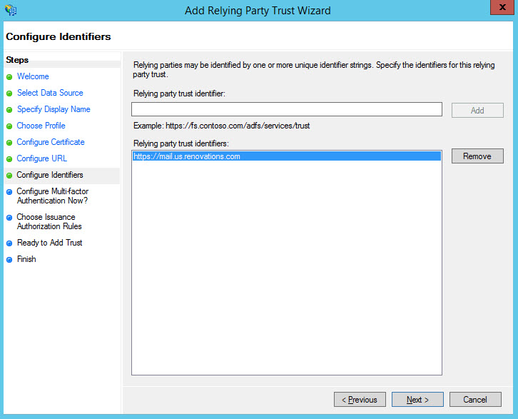

  10. 식별자 구성 창에서 신뢰 당사자 트러스트 식별자 필드에 앱 서버를 식별하는 URL을 입력한 후 추가다음을 클릭합니다.
    이 URL은 웹 서버 IdP 환경 설정 문서의 서비스 제공자 ID 필드에 지정하는 URL과 일치해야 합니다. 예: https://mail.us.renovations.com
    주: 이 URL은 식별자로만 사용되며 HTTP 연결에는 사용되지 않습니다.
    웹 서버의 식별자 구성 창에 있는 신뢰 당사자 트러스트 식별자

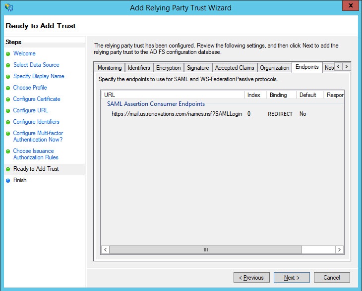

  20. AD FS 트러스트 관계 > 신뢰 당사자 트러스트 폴더에서 다음을 수행합니다.
    1. Domino에 대해 만든 새 신뢰 당사자 트러스트를 마우스 오른쪽 단추로 클릭하고 속성을 선택합니다.
    2. 끝점 탭을 클릭합니다.
    3. SAML 어설션 소비자 엔드포인트에서 Domino의 REDIRECT 바인딩 URL이 있는지 확인합니다. 또한 아티팩트 바인딩 URL이 있는 경우 제거합니다.
      주: notes.ini 설정 SAML_REDIRECT_BINDING_SIGN=0을 사용하여 POST 바인딩을 사용 가능으로 설정하는 경우 Domino의 POST 바인딩 URL을 확인합니다.
      Domino 웹 서버의 엔드포인트 REDIRECT 바인딩 URL
