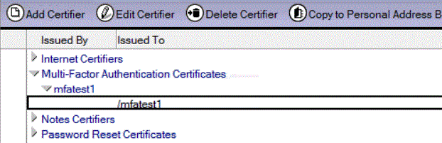

  3. 도메인의 아무 서버에서나 Domino 디렉토리를 열고 인증서보기를 선택한 후 다음과 비슷한 다중 인증 인증서를 볼 수 있는지 확인합니다. /mfatest1에 대한 다중 인증 인증서 예
