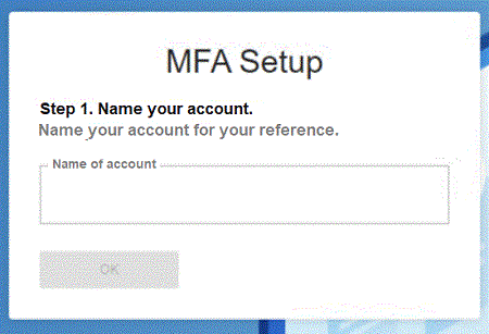

  3. 아직 TOTP에 대해 계정을 설정하지 않았으므로 MFA 설정 화면이 표시됩니다. 1단계에서는 TOTP 계정의 이름(예: iPhone)을 입력하고 확인을 클릭합니다. 설정 1단계의 MFA 설정 화면
    주: 계정 이름은 2~23개의 영숫자 문자로 구성되어야 합니다.

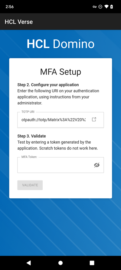

  4. 다음에 표시되는 MFA 설정 화면에서 다음 단계를 수행합니다.
    1. 2단계에서는 다음 옵션 중 하나를 사용하여 TOTP 애플리케이션을 구성합니다.
      • 데스크탑 웹 브라우저를 사용하는 경우:
        • 표시된 QR 코드를 애플리케이션으로 스캔합니다.
        • 애플리케이션에 필요한 경우 표시된 TOTP URI 전부 또는 일부를 애플리케이션에 입력합니다. 복사를 클릭하여 URI를 클립보드에 복사합니다. URI 중 어느 부분은 입력해야 하는지는 사용하는 애플리케이션에 따라 다릅니다. URI의 각 부분에 대한 자세한 설명은 github.com의 google-authenticator 위키에서 키 URI 형식 페이지를 참조하십시오.설정 2단계 및 3단계의 MFA 설정 화면
      • HCL Verse 모바일 클라이언트를 사용하는 경우:
        • TOTP UI 상자에서 시작 아이콘 을 탭하여 운영 체제에 TOTP URI를 시작하여 모바일 디바이스에서 MFA 계정을 설정하는 데 사용할 수 있는 인증 애플리케이션 목록을 표시합니다. 인증 애플리케이션이 설치되어 있지 않으면 계속하기 전에 하나 이상 설치해야 합니다.
          설정의 2단계와 3단계를 보여 주는 Verse 모바일 MFA 설정
    2. 3단계에서는 MFA 토큰 필드에 애플리케이션에서 생성된 토큰을 입력하고 검증을 클릭합니다.

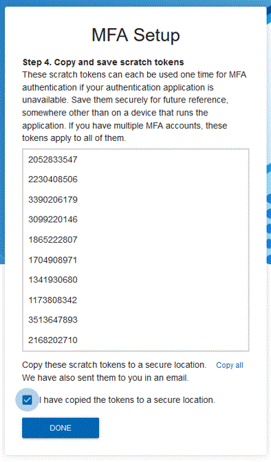

  5. 다음에 표시되는 MFA 설정 화면에서:
    1. 4단계에서는 표시된 스크래치 토큰을 안전한 위치에 복사합니다. 이는 장치를 사용하여 토큰을 생성할 수 없는 경우 토큰으로 사용할 수 있습니다. 각 스크래치 토큰은 한 번만 사용할 수 있습니다. 관리자가 토큰을 이메일로 보내줄 수도 있습니다.
    2. 안전한 위치에 복사했습니다를 선택합니다.
    3. 완료를 클릭하여 로그인 화면으로 돌아갑니다. 설정 4단계의 MFA 설정 화면

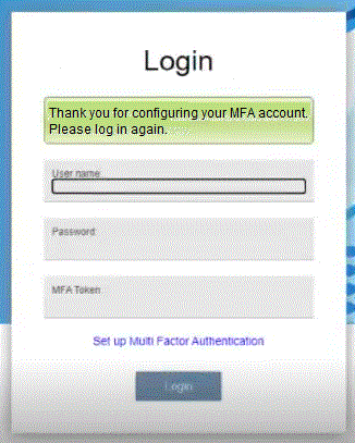

  6. 설정을 완료하려면 이름, 비밀번호, 애플리케이션에 의해 생성된 토큰을 입력합니다. 그런 다음 로그인을 클릭합니다. MFA 설정을 완료하기 위한 마지막 로그인 화면.
    주: 로그인을 클릭하기 전에 선택적으로 다중 인증 애플리케이션 설정을 클릭하여 TOTP를 위한 다른 장치를 설정할 수 있습니다. 나중에 편집할 수도 있습니다.
