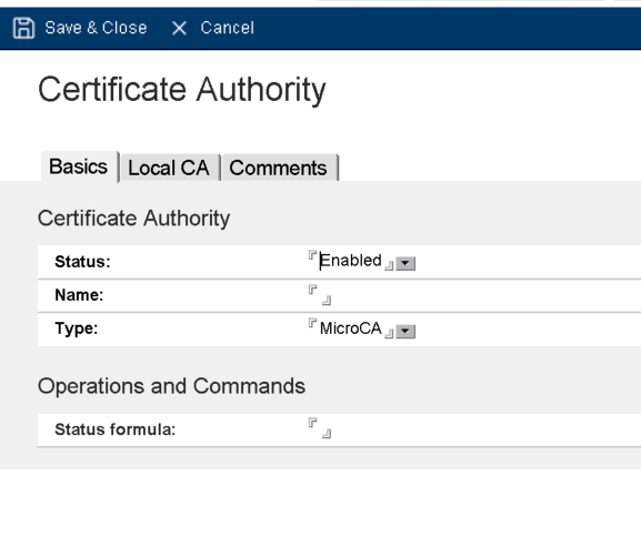

    3. 탐색 분할창의 구성 목록에서 인증 기관을 클릭한 다음 계정 추가를 클릭하여 새 인증 기관을 추가합니다.
    4. 상태 필드에서 사용 가능을 선택하고 이름을 입력한 다음 유형 필드에서 MicroCA를 선택합니다.
      인증 기관 양식
    5. 저장 후 닫기를 클릭합니다.

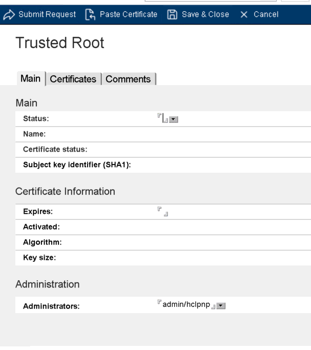

  4. 다음과 같이 신뢰할 수 있는 루트를 복사하여 certstore.nsf에 붙여넣습니다.
    1. certstore.nsf의 탐색 분할창에서 신뢰할 수 있는 루트를 클릭한 다음 신뢰할 수 있는 루트 추가를 클릭합니다.
    2. 3단계에서 첫 번째 인증서의 BEGIN CERTIFICATE 행에서 END CERTIFICATE 행까지 복사한 다음 인증서 붙여넣기를 클릭합니다.
      신뢰할 수 있는 루트 양식
    3. 제출을 누르십시오.
    4. 두 번째 인증서에 대해 반복합니다.

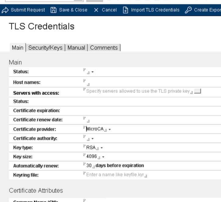

  5. 다음과 같이 TLS 신임 정보를 추가합니다.
    1. 탐색 분할창의 TLS 신임 정보 목록에서 호스트 이름별을 클릭한 다음 TLS 신임 정보 추가를 클릭합니다.
    2. 기본 탭에서 표시된 대로 다음 필드를 입력합니다.
      TLS 신임 정보 양식
      • 호스트 이름에 DNS 이름을 입력합니다.
      • 액세스 권한이 있는 서버에 DNS 이름을 입력합니다.
      • 인증서 제공자MicroCA를 입력합니다.
      • 인증 기관에 2단계에서 추가한 인증 기관을 입력합니다.
      • 키 링 파일에 서버의 키 링 파일(예: keyfile.kyr 또는 ServerName_keyfile.kyr.)을 입력합니다.
    3. 신뢰할 수 있는 루트 섹션의 보안/키 탭에 3단계에서 추가한 DigiCert Global Root 인증서의 이름을 입력합니다.
      주: CertMgr 콘솔 명령을 사용하여 인증서를 추가한 경우 인증서를 선택하고 검증됨/신뢰할 수 있음으로 표시하면 됩니다.
    4. 요청 제출을 누르십시오.
