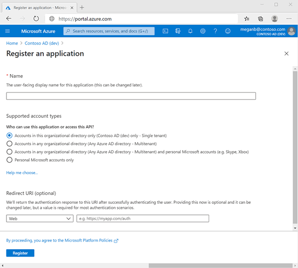

  5. 등록 페이지를 채웁니다.
    Azure에서 앱을 등록하는 양식의 스크린샷
    1. 애플리케이션의 표시 이름을 입력합니다. 표시 이름은 언제든 변경할 수 있으며 여러 애플리케이션 등록에서 동일한 이름을 공유할 수 있습니다. 애플리케이션 등록의 표시 이름이 아니라 자동으로 생성되는 애플리케이션(클라이언트) ID가 ID 플랫폼 내에서 애플리케이션을 고유하게 식별합니다.
    2. 지원되는 계정 유형에서 이 조직 디렉토리만의 계정을 선택합니다.
    3. 리디렉션 URI(선택사항) 섹션은 비워 둡니다.
    4.  등록을 선택하여 초기 애플리케이션 등록을 완료합니다.

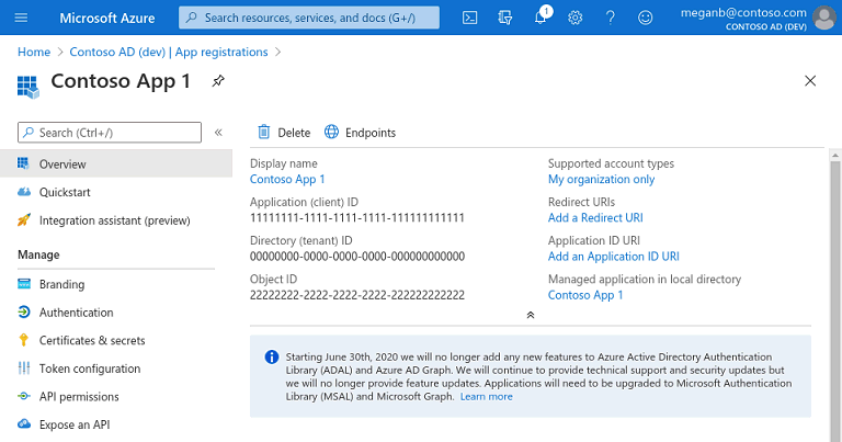

  6. 애플리케이션 페이지에서 새 애플리케이션을 고유하게 식별하는 애플리케이션(클라이언트) ID 값과 나중에 Domino 서버에서 커넥터를 구성할 때 사용할 디렉토리(테넌트) ID 값을 모두 복사합니다.
    Azure의 샘플 애플리케이션 페이지
