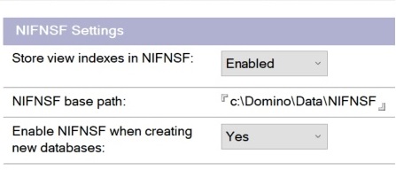

  2. 서버 문서에서 NIFNSF 탭을 클릭하고 다음 필드를 완료합니다.
    주: Domino 12.0.2 이전에는 다음 표에 설명된 대로 notes.ini 설정을 사용하여 이 기능을 구성했습니다. Domino 12.0.2 이상 서버에서 이러한 설정이 적용됩니다. 서버 문서 필드를 사용하여 이 기능을 구성하도록 전환하면 앞으로 해당 필드가 우선적으로 적용됩니다.
    필드설명
    NIFNSF에 보기 색인 저장 별도의 보기 색인을 사용하도록 설정하려면 사용 가능을 선택합니다.
    V12.0.2 이전에 사용된 해당하는 notes.ini 설정은 NIFNSFEnable=1이었습니다.
    NIFNSF 기본 경로 (선택사항) .NDX 파일을 저장할 위치를 지정합니다. 지정하지 않는 경우 파일이 Domino 데이터 디렉토리에 저장됩니다. 명시적 경로 또는 데이터 디렉토리에 상대적인 경로를 지정합니다. 다른 컴퓨터의 위치를 지정하는 경우 위치를 로컬 컴퓨터로 맵핑합니다.
    V12.0.2 이전에 사용된 해당하는 notes.ini 설정은 NIFBasePath=<path>였습니다.
    새 데이터베이스를 작성할 때 NIFNSF 사용 (선택사항) 나중에 서버에서 작성한 모든 데이터베이스에 대해 별도의 보기 색인을 사용하려면 를 선택합니다. 기본값은 아니요입니다.
    V12.0.2 이전에 사용된 해당하는 notes.ini 설정은 CREATE_NIFNSF_DATABASES=1이었습니다.
    서버 문서의 NIFNSF 구성 필드
