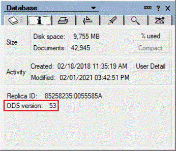

데이터베이스의 ODS 버전은 데이터베이스 특성 상자의 i 탭에 표시되어 있습니다.

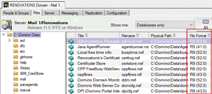

데이터베이스 ODS versions 버전은 Domino Administrator 클라이언트의 파일 탭의 파일 형식 열에도 표시됩니다.
