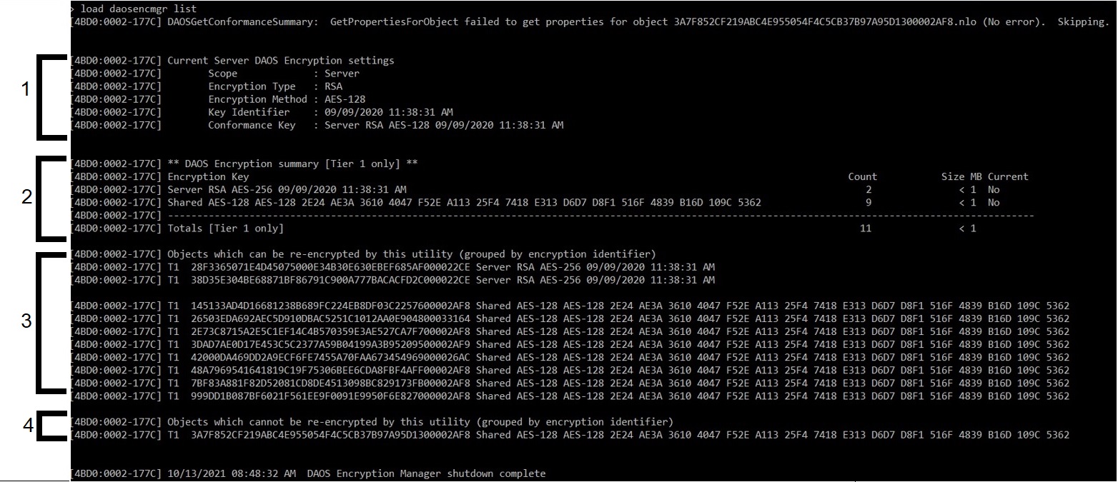

서버 콘솔에서 list 또는 convert 옵션을 사용하여 load daosencmgr을 실행합니다.
옵션 설명
list -O <outfile> all
서버 콘솔에 다음 정보를 나열합니다.
  • 서버 문서에 구성된 DAOS 암호화 설정
  • 로컬 서버에서 현재 사용되는 오브젝트 암호화 키의 유형
  • 서버의 현재 DAOS 암호화 설정과 일치하지 않는 로컬 서버의 오브젝트 암호화 키

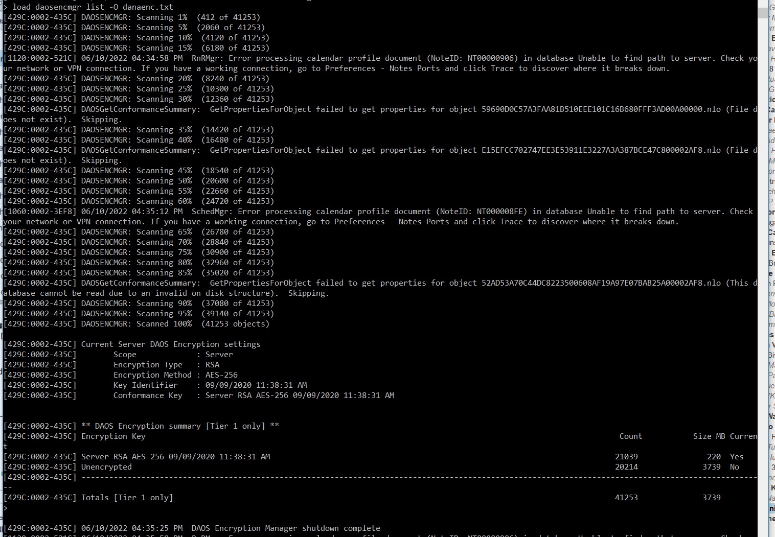

-O <outfile> 옵션을 사용하면 서버 콘솔이 아니라 파일의 출력인 DAOS 개체 파일을 나열할 수 있습니다. 명시적 파일 경로 또는 데이터 디렉토리에 상대적인 파일 경로를 지정합니다.

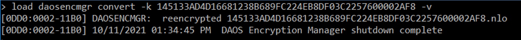

convert-O <outfile> -t <hours> -k <nlokey> -V
서버의 현재 DAOS 오브젝트 암호화 설정과 일치하지 않는 서버의 로컬 오브젝트를 다시 암호화하여 구성된 암호화 강도 및 암호화 키를 사용하도록 합니다.
주: 계층 2 오브젝트(S3 스토리지의 오브젝트)의 다시 암호화는 지원되지 않습니다.
메시지가 표시되면 오브젝트를 다시 암호화할 수 없는 것입니다. 이는 신임 정보 저장소에서 암호화 키를 더 이상 사용할 수 없거나, 오브젝트가 계층 2 스토리지에 있거나, 현재 암호화 정보를 사용할 수 없는 경우 발생할 수 있습니다.
-t <hours>를 사용하면 지정된 시간 동안 convert 를 실행할 수 있습니다. 다시 암호화해야 하는 오브젝트가 많은 경우 이 옵션을 사용하여 다시 암호화를 일괄 처리로 조정할 수 있습니다. -t가 없으면 시간 제한이 없습니다.
-k <nlokey> 옵션을 사용하면 서버의 현재 DAOS 오브젝트 암호화 설정과 일치하도록 단일 .nlo 파일을 다시 암호화할 수 있습니다. .nlo 확장자는 지정하지 마십시오.
-O <outfile> 옵션을 사용하면 변환된 .nlo 파일을 서버 콘솔이 아니라 파일에 나열할 수 있습니다. 명시적 파일 경로 또는 데이터 디렉토리에 상대적인 파일 경로를 지정합니다.
-V 옵션을 사용하면 시도된 각 변환의 상태를 표시하는 자세한 정보 출력을 사용으로 설정할 수 있습니다.
콘솔 출력 예: load daosencmgr list 이후에 설명된 번호 매겨진 키를 사용한 load daosencmgr list 명령의 콘솔 출력 예
  • 1 서버 문서의 DAOS 오브젝트 암호화 설정
  • 2 이 서버의 DAOS 오브젝트를 암호화하는 데 사용된 암호화 방법 및 키에 대한 요약과 고유한 각 암호화 방법 및 키를 사용하는 오브젝트의 수
  • 3 키가 DAOS 오브젝트 암호화 설정과 일치하지 않고 convert로 다시 암호화할 수 있는 DAOS 오브젝트. 암호화 키 식별자별로 그룹화됩니다.
  • 4 키가 DAOS 오브젝트 암호화 설정과 일치하지 않지만 convert로 다시 암호화할 수 없는 DAOS 오브젝트.
콘솔 출력 예: load daosencmgr list -O danaenc.txt. 여기서 DAOS 오브젝트는 데이터 디렉토리의 danaenc.txt 파일에 나열됩니다. load daosencmgr list outfile 명령의 콘솔 출력 예
의 콘솔 출력 예load daosencmgr convert -k <objectkey> -V 의 콘솔 출력 예load daosencmgr convert -k <objectkey>
