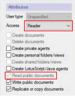

  3. 確保 DOMCFG.NSF ACL 中的 -預設- 項目具有讀者權限,並已啟用讀取公用文件:
    自訂表單文件的表單對映區段
