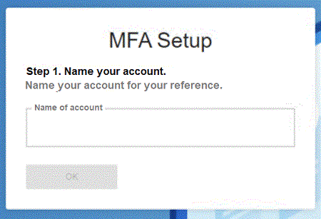

  3. 由於尚未為 TOTP 設定帳戶,將顯示「MFA 設定」畫面。對於步驟 1,輸入 TOTP 帳戶的名稱(例如 iPhone),然後按一下確定。
    顯示設定「步驟 1」的「MFA 設定」畫面
    註: 帳戶名稱應由 2 到 23 個英數字元組成。

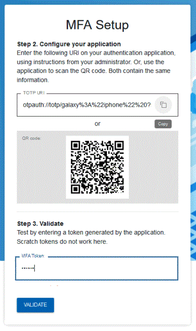

  4. 在下一個「MFA 設定」畫面中完成下列步驟:
    1. 對於步驟 2,使用您的鑑別應用程式來掃描所顯示的 QR 代碼。或者,如果您的 TOTP 應用程式需要這樣做,請在您的應用程式上輸入所顯示 TOTP URI 的全部或局部。
    2. 對於步驟 3,在 MFA 記號欄位中,輸入應用程式產生的記號,然後按一下驗證。
      顯示設定「步驟 2」及「步驟 3」的「MFA 設定」畫面

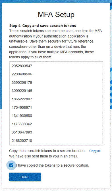

  5. 在下一個「MFA 設定」畫面中:
    1. 對於步驟 4,將所顯示的 Scratch 記號複製到安全位置。如果您的裝置無法產生 Scratch 記號,則這些可供您用作記號。每一個 Scratch 記號只能使用一次。請注意,您的管理員也可能已透過電子郵件將記號傳送給您。
    2. 選取我已經將代碼複製到安全位置。
    3. 按下完成」以返回登入畫面。
      顯示設定「步驟 4」的「MFA 設定」畫面

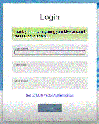

  6. 若要完成設定,請輸入您的名稱、密碼,以及從應用程式產生的記號。然後按一下登入。
    完成 MFA 設定的最終登入畫面。
    註: 在按一下「登入」之前,可選擇性地按一下設定多重要素驗證,為 TOTP 設定另一個裝置。您也可以之後再這樣做。
