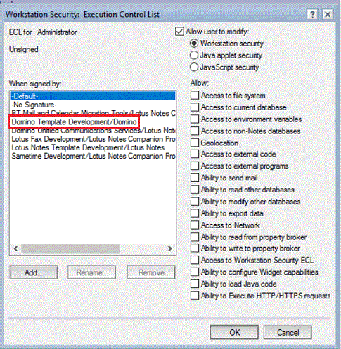

기본 ECL 설정으로 프로비저닝된 Notes 12 클라이언트는 ECL에 새 ID가 포함되어 있으므로 새 ID로 서명된 데이터베이스를 열 때 ECL 경고가 표시되지 않습니다.
주: 관리 ECL에서 사용자가 수정하도록 허용 설정을 선택하지 않은 경우 Notes 12 클라이언트에 대한 경고를 방지하려면 관리 ECL을 편집하고 저장합니다.
관리자가 ECL을 설정하는 12 이전 Notes 클라이언트에서는 CN=Domino Template Development/O=Domino에서 서명한 데이터베이스 및 템플리트를 열 때 ECL 경고가 표시됩니다. 경고를 방지하려면 Domino 관리자가 적절한 권한을 사용하여 새 서명 ID를 포함하도록 Domino 디렉토리에서 관리자 ECL을 업데이트할 수 있습니다. 지시사항은 관리 ECL 편집의 내용을 참조하십시오.
