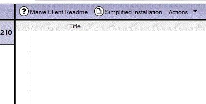

  • 간소화된 구성 Domino 디렉토리에는 이제 구성 데이터베이스에 필요 없이 MarvelClient를 시작하도록 몇 가지 입문 기능을 구성할 수 있는 보기가 포함되어 있습니다. 보기는 Domino 디렉토리 또는 관리자 클라이언트를 통해 볼 수 있습니다.
    Domino 디렉토리의 MarvelClient 구성 보기
    분석을 위해 클라이언트 데이터를 수집하거나 해당 클라이언트를 사용할 수 있게 되면 Notes 클라이언트를 HCL Nomad로 일회성 마이그레이션하도록 구성할 수 있습니다.
    Domino 디렉토리의 MarvelClient 구성 옵션
    자세한 내용을 보려면 MarvelClient Readme를 클릭하십시오. 여기서 추가 리소스에 대한 링크를 찾거나 panagenda Knowledgebase에서 이 새로운 기능을 보여주는 설명서로 직접 이동할 수 있습니다.
