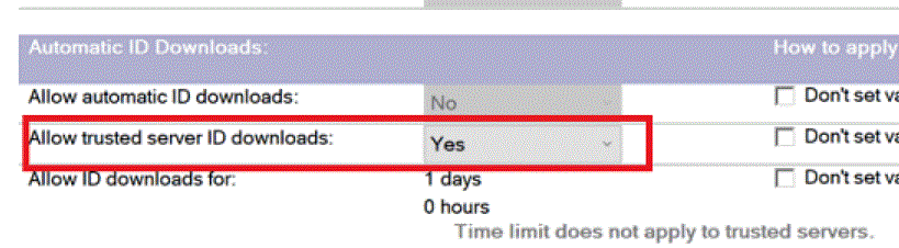

보안 설정 문서의 ID 볼트 탭의 자동 ID 다운로드 섹션에서 아니요를 지정하면 신뢰할 수 있는 서버 ID 다운로드 허용이라는 새로운 필드가 표시됩니다.
'신뢰할 수 있는 서버 ID 다운로드 허용' 필드가 '예'로 설정된 모습
이 새로운 필드의 기본값은 아니요입니다. 이 필드를 로 설정하면 Notes 클라이언트 사용자 ID에는 제한을 적용한 상태로 iNotes 및 Verse 사용자 ID가 ID 볼트에서 제한 없이 다운로드되도록 할 수 있습니다. Verse 사용자나 볼트에 있는 iNotes 사용자가 있는 경우 항상 서버에서 이들의 ID를 다운로드하여 캐싱할 수 있도록 하려면 이 설정을 사용 설정하는 것이 중요합니다.
신뢰할 수 있는 서버 ID 다운로드 허용로 선택한 경우 iNotes 및 Verse ID를 다운로드받을 곳으로 어느 서버를 신뢰할지도 지정해야 합니다. 신뢰하는 서버를 지정하려면 다음 단계를 따릅니다.
  1. 볼트 데이터베이스를 엽니다.
  2. 구성 문서를 엽니다.
  3. 비iDP 인증 로그인 필드에 iNotes ID 다운로드에 대해 신뢰하는 ID 볼트 서버의 이름을 지정합니다.
    주: 이 필드는 이전에 TOTP 인증 로그인이라는 문서의 섹션에 있었습니다. 섹션 이름은 필드가 TOTP 외에 다른 분야에도 적용된다는 것을 나타내기 위해 변경되었습니다.
