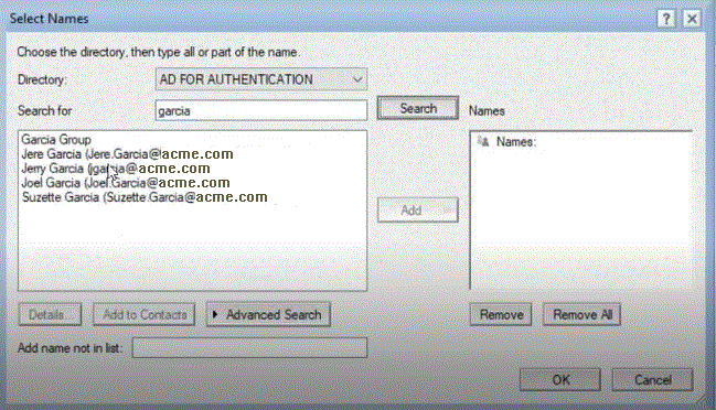

디렉토리를 선택한 후에는 검색 대상 필드에 이름을 입력하여 이름을 찾을 수 있습니다.
검색 대상 필드에 "garcia"를 입력한 결과

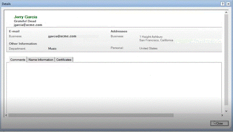

이름을 선택하고 세부사항을 클릭하면 자세한 정보를 볼 수 있습니다.
Jerry Garcie에 대한 세부사항

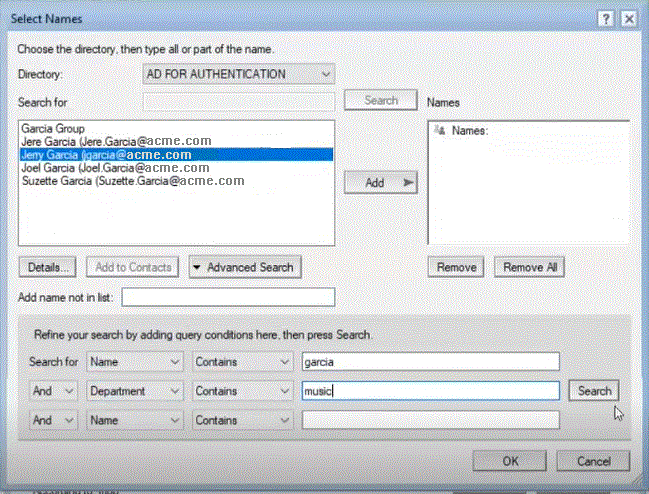

고급 검색을 클릭하고 검색 조건(예: 부서)을 추가할 수 있습니다.
음악 부서라는 검색 조건을 포함하는 고급 검색 옵션
