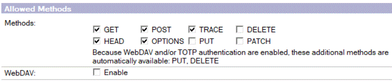

이전에는 WebDAV를 사용하도록 설정한 경우 WebDAV에 필요한 메서드가 자동으로 선택되었습니다. 이제 WebDAV 또는 TOTP를 사용하도록 선택할 경우 해당 기능을 지원하기 위해 활성화되는 메서드가 메시지에 표시되지만 사용자 인터페이스에서 방법이 선택되지 않습니다.
이 변경에서는 해당 기능을 사용하지 않도록 설정한 경우 WebDAV 또는 TOTP에 대해서만 메서드가 활성화되도록 허용하지 않음으로써 향상된 보안을 제공합니다.
다음 웹 사이트 구성 예에서 관리자는 GET, HEAD, POST, OPTIONS 및 trace TRACE 메서드를 선택했습니다. PUT 및 DELETE 메서드는 Domino에서 TOTP 인증에 사용됩니다.
