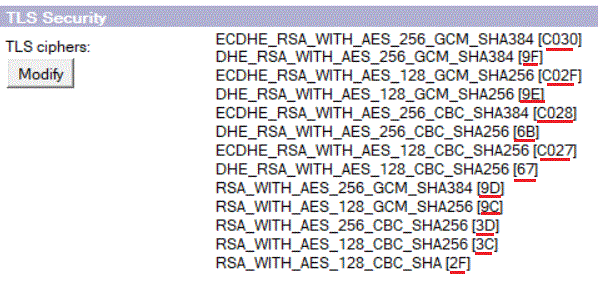

Codes HEX affichés pour les chiffrements TLS
Pour plus de facilité pour les administrateurs, les codes HEX sont affichés à côté des noms symboliques des chiffrements TLS qui peuvent être sélectionnés dans différents champs du répertoire Domino.
Les noms symboliques peuvent varier par rapport à ceux affichés dans Domino alors que les codes HEX sont universels et peuvent être la valeur que les administrateurs connaissent.
