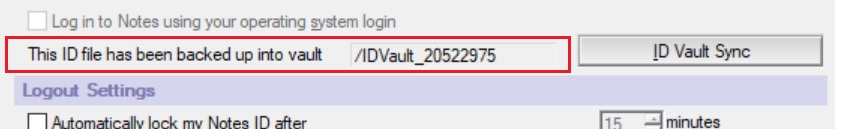

웹 연합 로그인 또는 Notes 연합 로그인의 경우 ID 볼트를 설정해야 하고 참여하는 사용자에게 해당 저장소의 ID가 있어야 합니다. 사용자가 보안 정책 설정을 통해 저장소에 지정되어 있는지 확인합니다. 자세한 정보는 사용자에게 볼트 할당의 내용을 참조하십시오.
저장소를 사용하려면 iNotes를 사용으로 설정해야 합니다. iNotes 사용자의 ID 파일이 저장소에 업로드되었는지 확인하기 위해 저장소 관리자는 ID 볼트 애플리케이션을 열고 저장소 사용자 보기에서 사용자의 이름을 확인할 수 있습니다. 자세한 정보는 데이터베이스에 ID를 저장하여 볼트를 사용하는 프로그램 설정의 내용을 참조하십시오.
