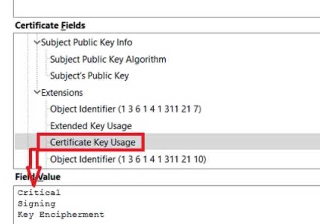

- Firefox 브라우저를 사용하여 IdP에 연결합니다.
- 주소 표시줄에서 인증서 잠금 아이콘을 클릭하고 인증서를 봅니다.
- 상세 정보 탭을 클릭하고 인증서 KeyUsage 필드를 선택합니다.
인증서 KeyUsage 필드에 인증서 서명자 및 CRL 서명자의 값이 포함되어 있는지 확인합니다. 다음 예제에는 값이 누락되어 있습니다.
- 인증서 KeyUsage 필드에 이러한 값이 포함되어 있지 않으면 인증서 계층 구조에서 한 레벨 위의 인증서를 선택하고 해당 값이 보이는지 확인합니다.

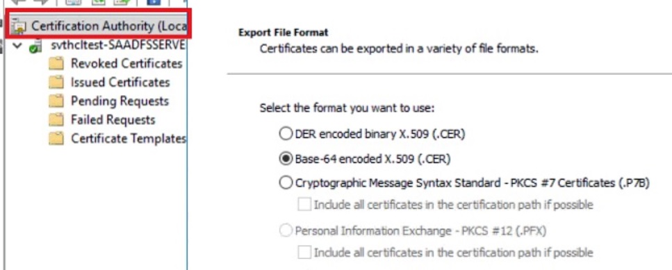

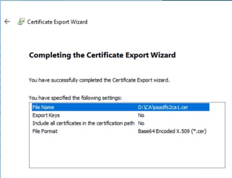

선택한 인증서를 내보내고 Base 64로 인코딩된 X.509 인증서(.cer) 파일로 저장합니다. ADFS에서 다음 단계를 따릅니다.
ID 볼트와 웹 서버에서 사용하는 Domino 디렉토리로 인증서를 가져오고 교차 확인합니다.
