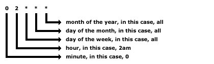

    Etant donné que la reconstruction du pool de mentors nécessite un accès important à la base de données, planifiez-la pour qu'elle s'effectue une heure où la base de données est peu utilisée. Par exemple, le paramètre suivant permet de reconstruire le pool de mentors à 2 heures du matin :
    <mentor_set_name>.build_mentor_pool_at = 0 2 * * *
    Les heures sont interprétées comme suit :
    Fois
