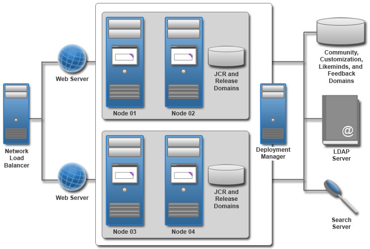

Diagramme de topologie
La topologie avec plusieurs clusters présente deux clusters de portail partageant une cellule. La cellule est gérée par un gestionnaire de déploiement. Chaque cluster possède une base de données individuelle pour les domaines JCR et de base de données de portail d'édition. Les clusters partagent un serveur de base de données commun disposant des domaines de portail Community, Customization, Likeminds et Feedback. Les clusters partagent également un serveur LDAP et un serveur de recherche distant. Il existe une collection de recherche pour chaque cluster, mais les collections cohabitent sur un seul serveur.
Remarque : Les bases de données d'édition et JCR sont distinctes. Par conséquent, vous devez effectuer la maintenance et les mises à jour d'application, y compris les mises à jour des préférences de portlet, séparément sur chaque cluster.
Un équilibrage de charge réseau dirige le trafic entrant entre les deux serveurs Web. Chaque cluster dispose d'un serveur Web. Toutefois, un routeur à la demande unique peut être utilisé à la place.
Le diagramme de topologie présente une cellule unique avec deux clusters de portail.
